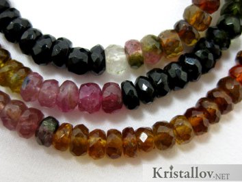

Цвет: Зелёный, розовый, красный, оранжево-коричневый, синий, коричневый, чёрный, полихромный, бесцветный.

Турмалины широко используются как драгоценные камни в ювелирном деле. Крупные кристаллы турмалинов, обладающие пьезоэлектрическими свойствами, находят применение в радиотехнике, оптике, акустической электронике.
