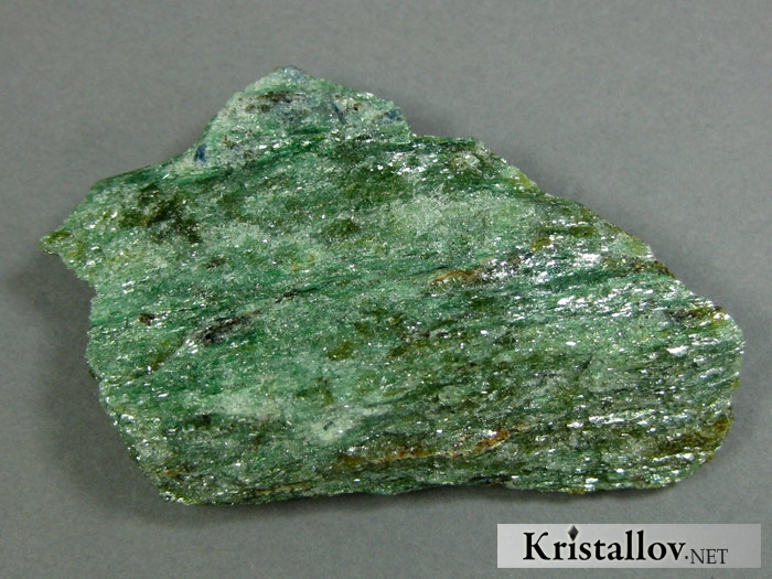

Фуксит - разновидность мусковита изумрудно-зеленого цвета.
Место находки:
месторождение Хизовара, Карелия, Россия
Размер образца: 9х6х2 см
